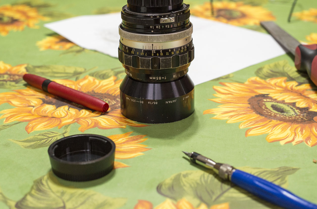

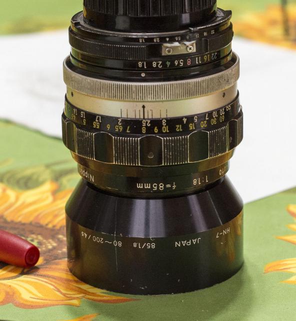

Oggi pomeriggio mi sono messo a guardare l'85/1.8.
Il mio 85/1.8 è stato convertito a suo tempo con uno di quegli anelli di Nikon e mi sono studiato le differenze con quello del 50/2.
Ho dato una occhiata alle guide disponibili su Internet che per la verità la fanno sembrare complicata.

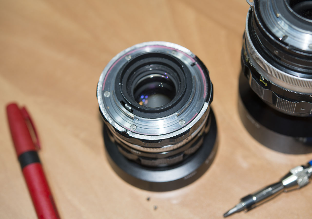

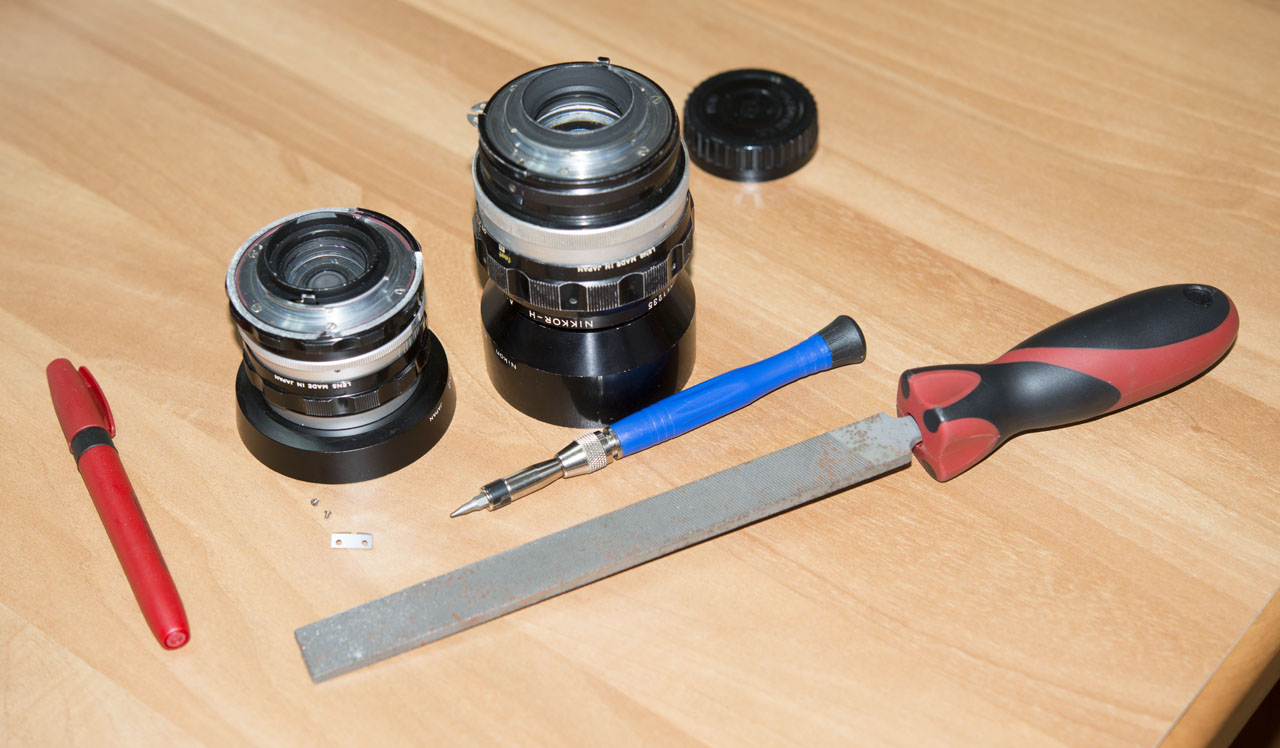

Bene. Mi sono armato di pennarello per il vetro rosso, cacciavite di precisione, lima da ferro.
Ho svitato l'anello, ho segnato il livello del bocchettone, segnato dove fare le incisioni e ...
... ho cominciato a limare.
verificato il filo, dopo aver pulito dalla limatura in eccesso
ad occhio mi sembrava un lavoro decente.
Ho rimontato il tutto ed ho verificato che il funzionamento fosse corretto.

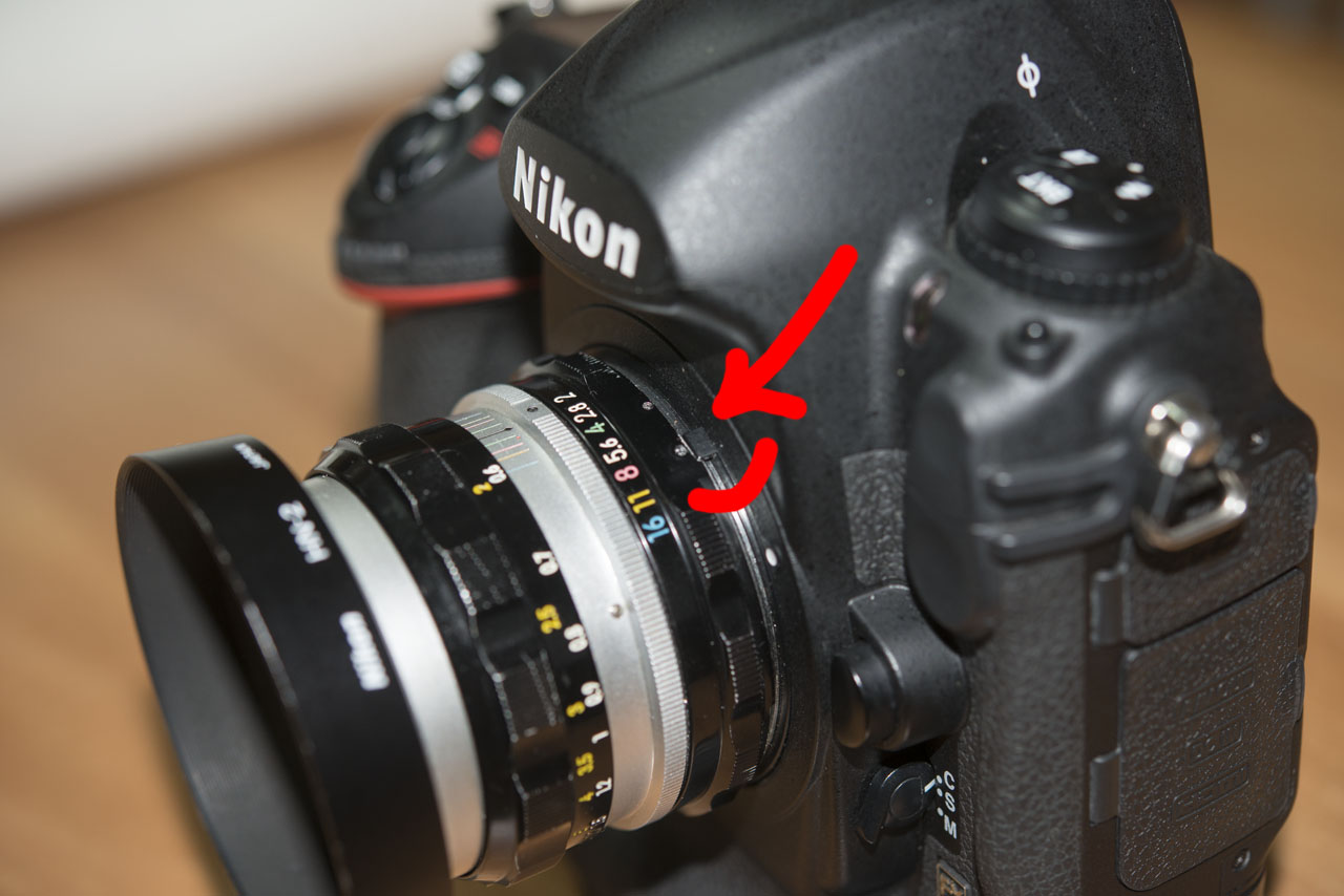

E allora l'ho innestato sulla D800E.
Un pò di cautela per vedere se c'erano intoppi. Nessun problema, il dentino che ho limato ha catturato quello mobile della D800E e portando in posizione di fermo l'obiettivo questo si è andato a posizionare correttamente come fa con qualsiasi obiettivo AI.

Nikkor-H 50 mm F2 su D800E, F2, 1/125'', ISO 1600, foto intera e crop del 85/1.8 H utilizzato come modello

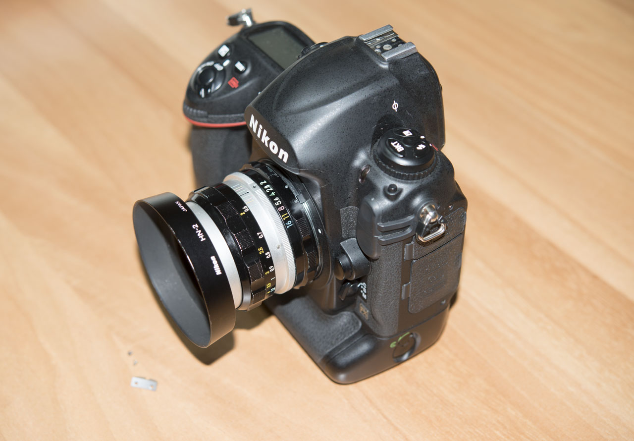

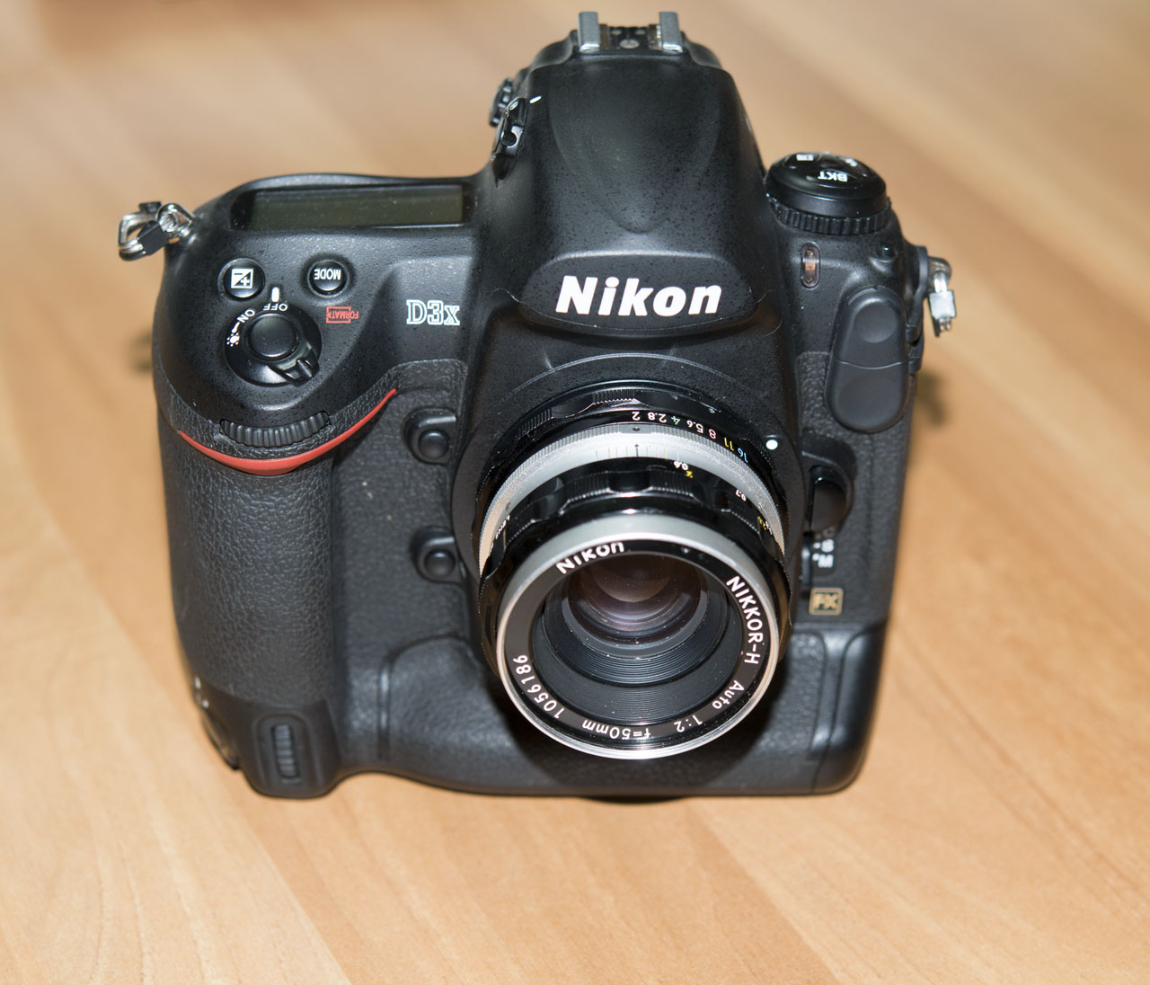

Il 50 mm F2 montato sulla D3x :

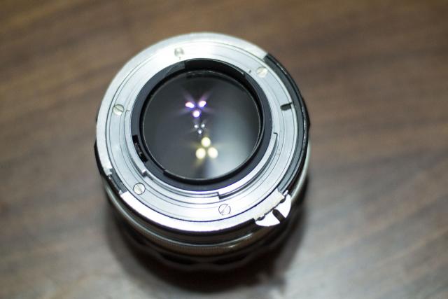

il dettaglio del dentino AI ingaggiato da quello che ho ricavato sull'anello dell'obiettivo :

Un'ultima cosa: ho visto delle modifiche AI in passato e veniva sempre staccato un pezzo piuttosto lungo mentre tu mi pare che abbia giusto fatto una tacca, vero?
No, ho proprio eliminato un ampio settore del bordo dell'anello proprio come previsto per gli AI.
la parte nera è rimasta come in origine, mentre la parte alluminio è dove ho effettuato la riduzione del bordino.

Capito, grazie, non avevo interpretato bene le foto, una modifica classica quindi.

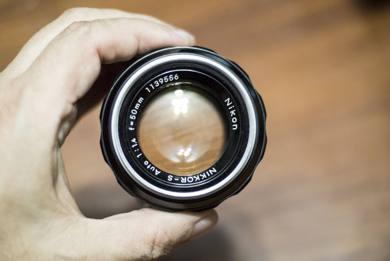

Appena arrivato il Nikkor-S 50/1.4 matricola 1.139.556 del 1972
e già "limato"
