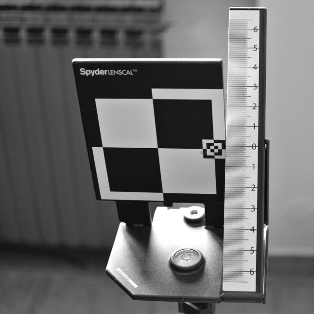

Recentemente ha aggiunto ai suoi prodotti questo simpatico accessorio che serve per mettere a punto la messa a fuoco fine degli obiettivi.
Si compone essenzialmente di una mira ottica graduata in plastica :
Immagine Allegata: _DSC4887.jpg
piuttosto robusta e ripiegabile. E' in sostanza un'asta graduata che si incastra a 45° di fianco ad un riquadro rettangolare.
Sotto è presente un attacco a vite per treppiedi da 3/8'', adattabile a qualsiasi stativo per luci.

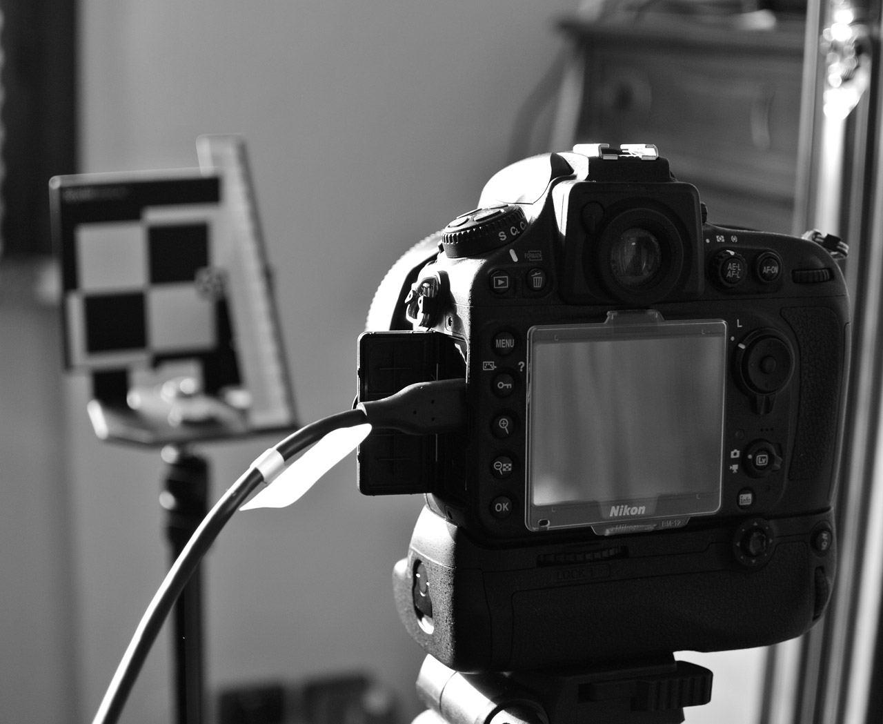

Oggi l'ho voluto usare per verificare la messa a fuoco del mio Sigma 50/1.4 HSM a tutta apertura sulla D800E perchè a occhio ho notato qualche indecisione.
Immagine Allegata: _DSC4891.jpg
Ho fatto il test in luce ambiente, mettendo lo SpyderLens su uno stativo cinese e la D800E su un treppiedi leggero Hama.
Per complicarmi l'esistenza ho connesso la D800E al portatile ed ho gestito l'operazione via Camera Control Pro 2, verificando i file con Nikon View NX2.
Non è un passaggio necessario, ritengo che l'immagine a monitori dia già una prova più che sufficiente ma potendo, perchè no ?
Con l'occasione ho così potuto verificare che entrambi i programmi Nikon funzionano tranquillamente con Windows 8 ( ;)).

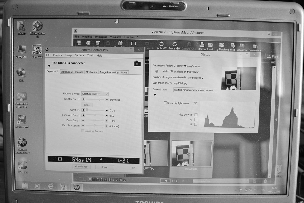

Immagine Allegata: _DSC4889.jpg
Le due schermate di controllo di Camera Control Pro 2

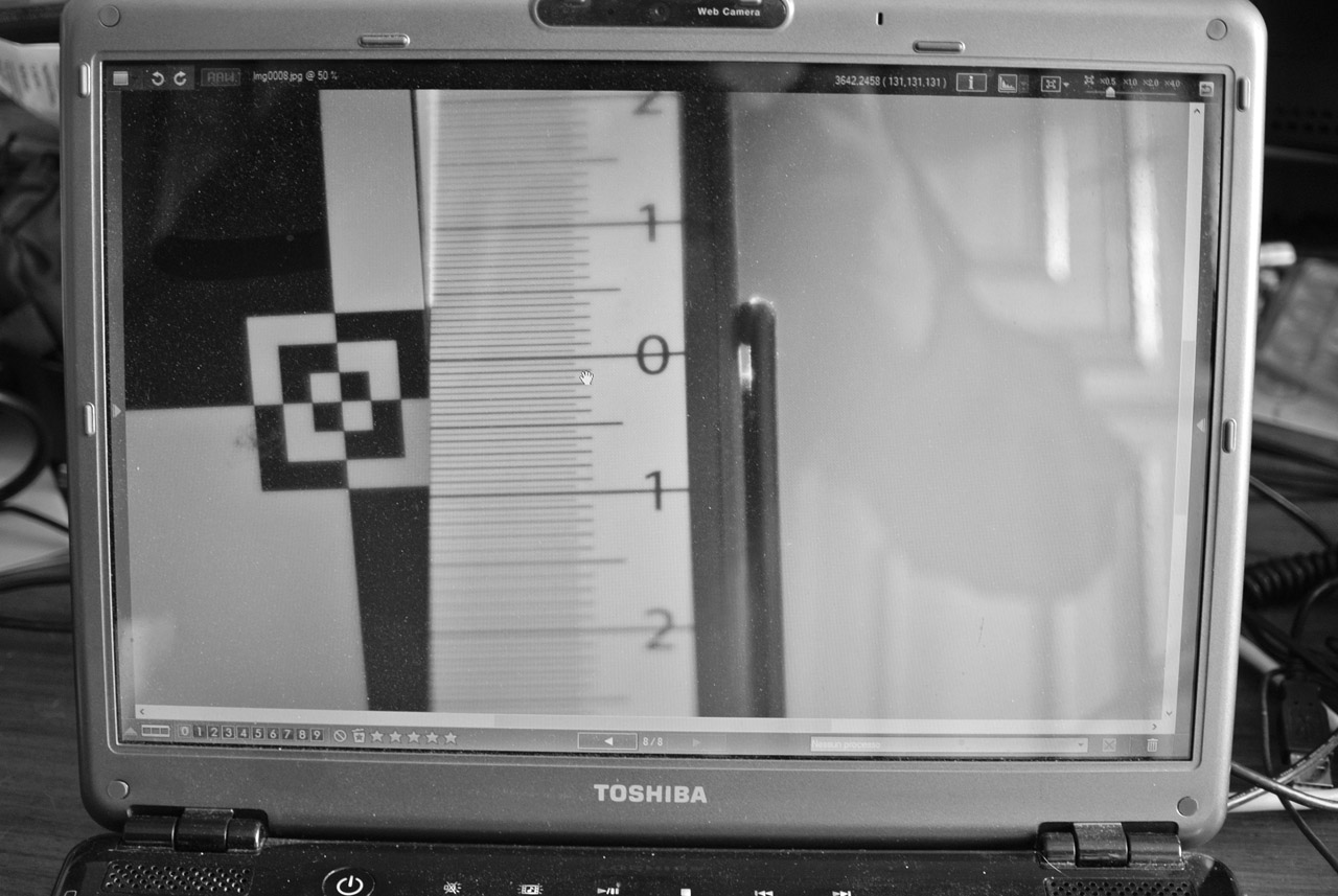

Immagine Allegata: _DSC4888.jpg
L'immagine ingrandita in Nikon View NX 2
In questo modo ho la possibilità di andare a modificare (eventualmente) la messa a fuoco fine della fotocamera, scattare nuovamente e verificare i vari scatti tra loro.
Ho anche l'opportunità di fare "la prova del nove" scattando infine sul rettangolo verticale per vedere se - ammesso che io abbia messo in bolla il Lens Cal - ci sono problemi anche fuori centro.
Nel mio caso è risultato che il Sigma è nella norma. Le variazioni di messa a fuoco dipendono essenzialmente dalla corretta messa in fase dei vari componenti del test.
