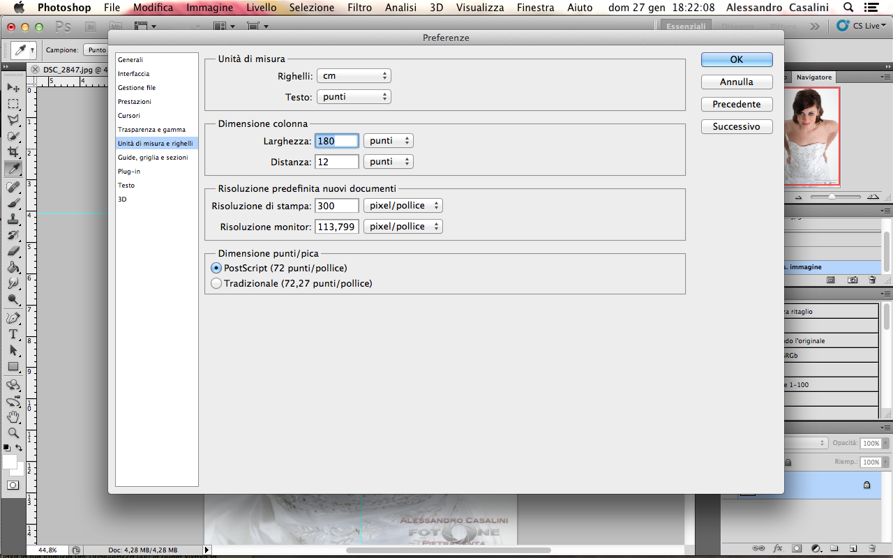

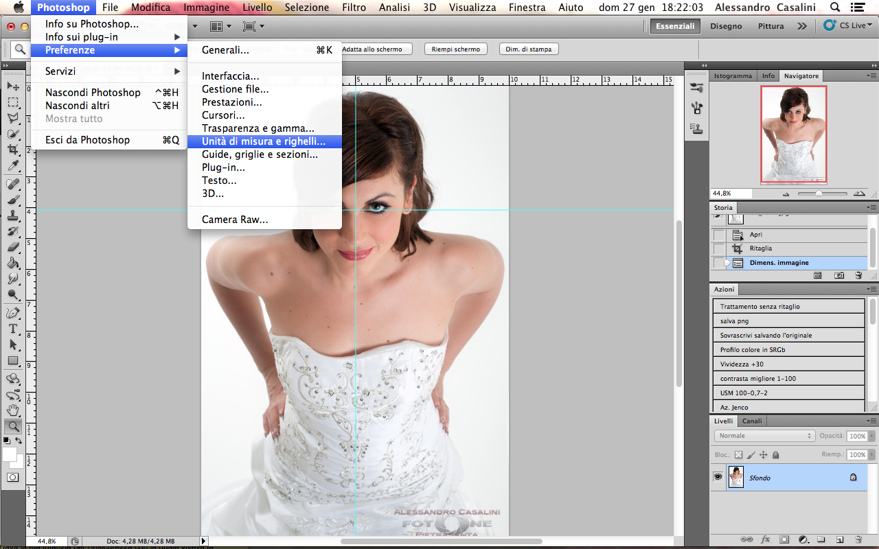

Vado ad impostare la risoluzione del monitor nell'apposita sezione delle impostazioni di CSx e, in questo modo, ottengo la corretta visualizzazione della dimensione che io ho dato alla foto.
Per esempio... sul mio portatile questo valore è di:
Immagine Allegata: Schermata 2013-01-27 alle 18.22.03.png
Immagine Allegata: Schermata 2013-01-27 alle 18.22.08.png

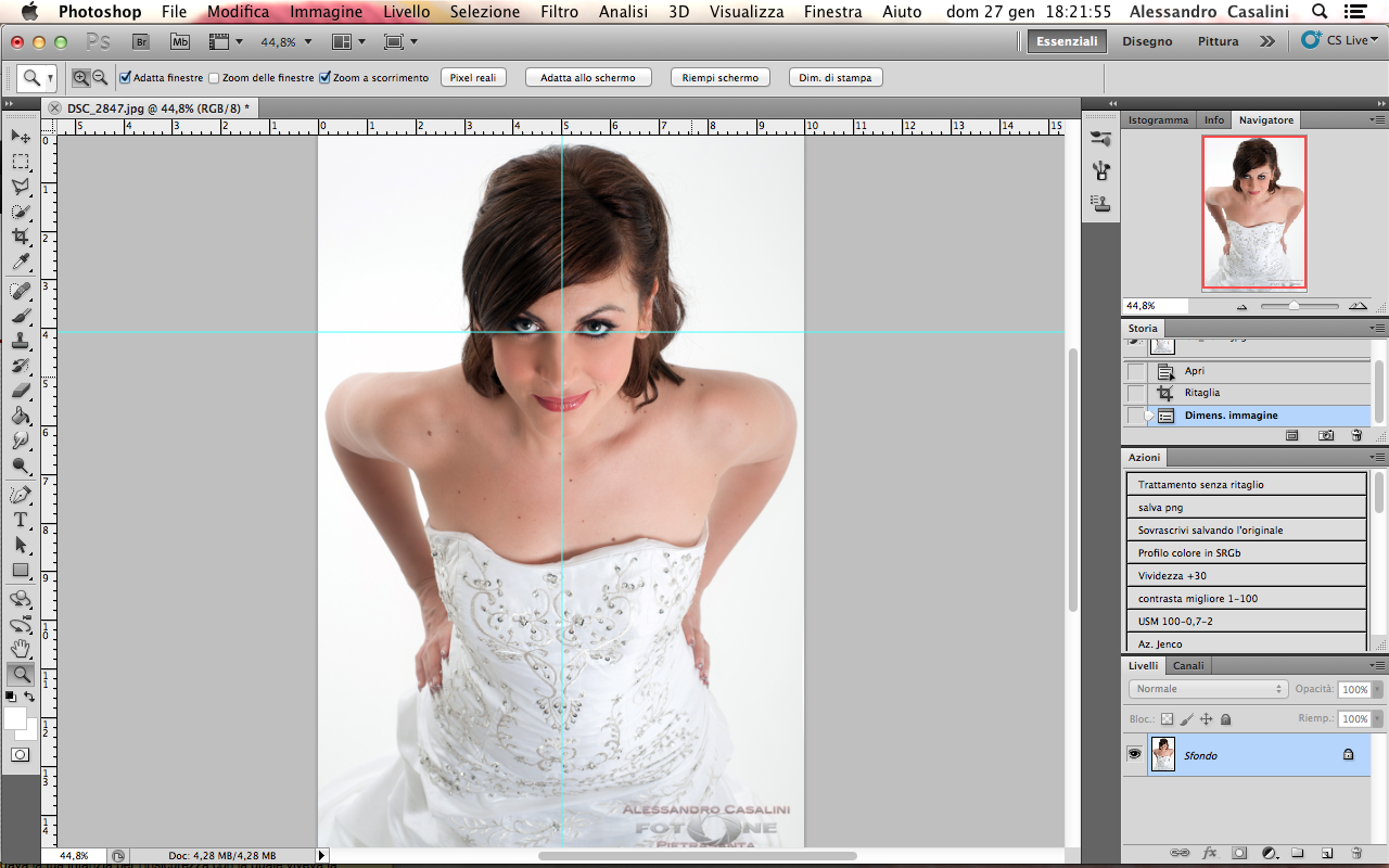

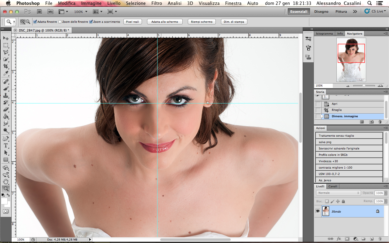

PIXEL REALI:
Immagine Allegata: Schermata 2013-01-27 alle 18.21.33.png

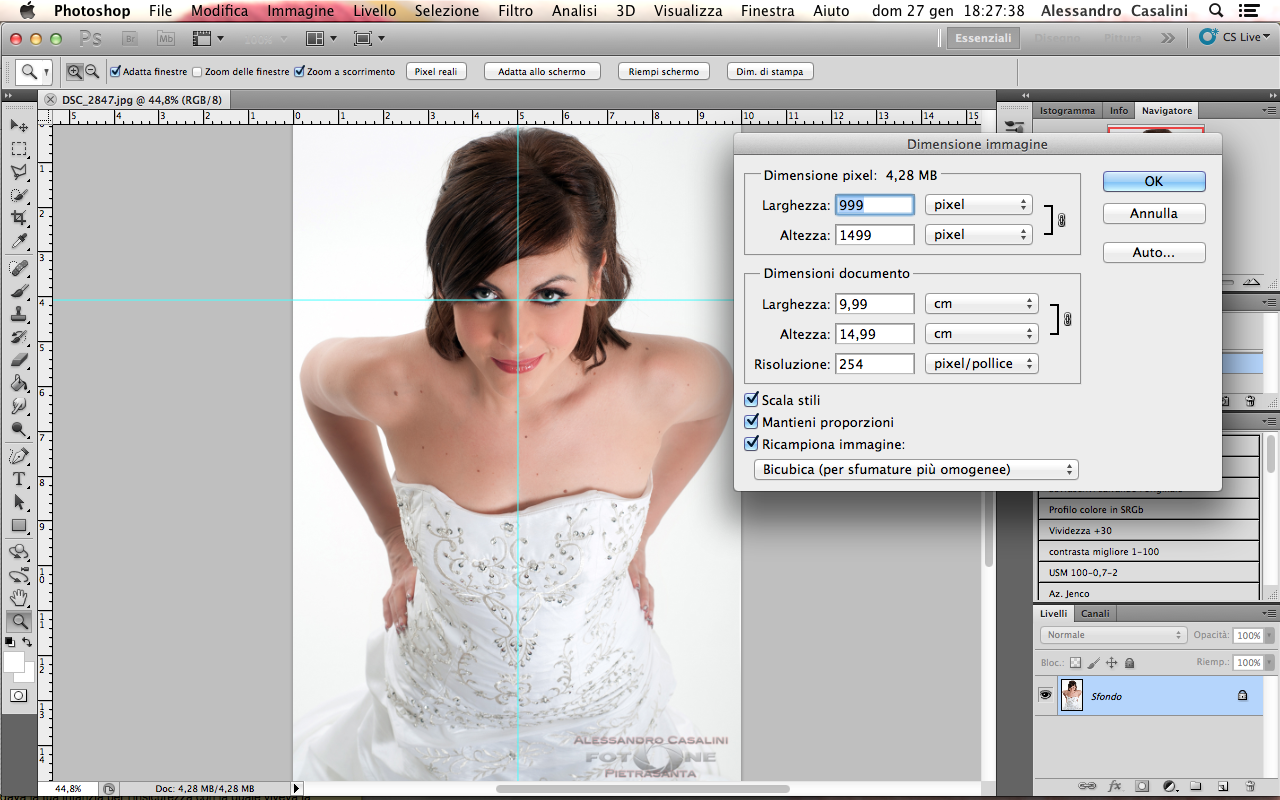

DIM. DI STAMPA:
Immagine Allegata: Schermata 2013-01-27 alle 18.21.54.png
