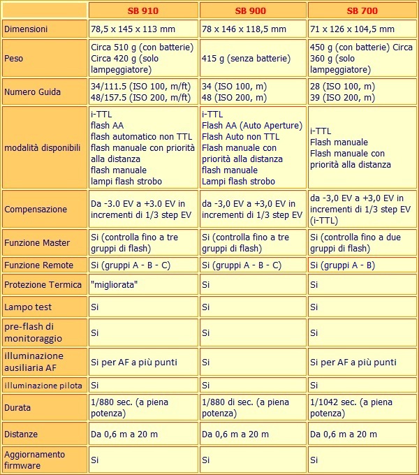

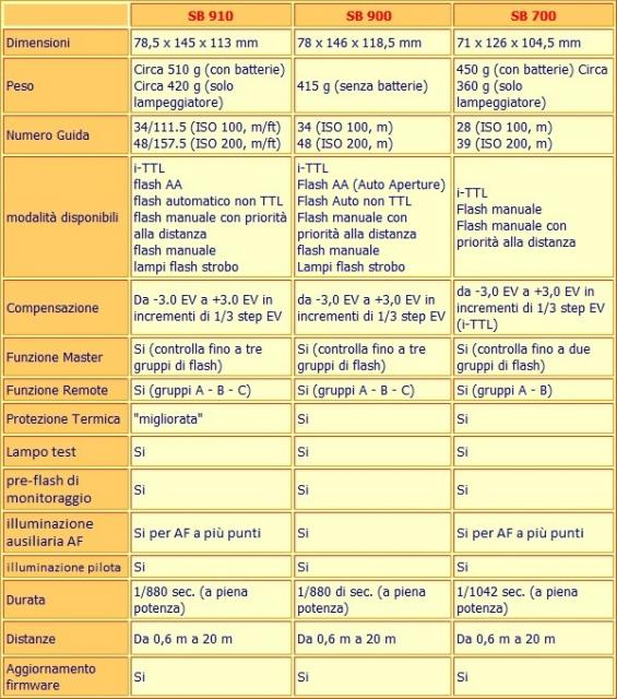

A tre anni circa dal lancio sul mercato del suo SB 900 Nikon annuncia l'uscita della versione aggiornata siglata SB 910. Solitamente l'aggiornamento di un prodotto porta con sé delle novità anche importanti, abbiamo riassunto in una tabella quelle che ci sembrano essere le caratteristiche dei due flash accostandole a quelle del più piccolo SB 700 per poter constatare meglio quali siano le novità introdotte dal nuovo arrivato della linea speedligt.
Immagine Allegata: tabella1.jpg
Il miglioramento della protezione termica è dato dal fatto che quando viene rilevato un consistente aumento della temperatura nel lampeggiatore non avviene il blocco totale del suo funzionamento ma si ha un ritardo nei tempi di ricarica del condensatore che dovrebbe in questo modo consentire di continuare ad usare il flash senza problemi.

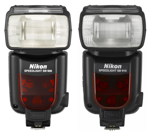

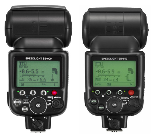

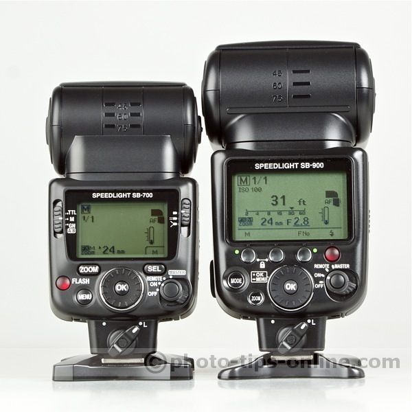

In una comparazione estetica tra i tre possiamo notare che quello che differisce maggiormente è lo sb700 mentre 900 e 910 sono praticamente uguali fatta eccezione per le dimensioni e per il pulsante menù che sostituisce quello per lo zoom.
Immagine Allegata: Nikon-SB-900-vs-SB-910-comparison-front.jpg

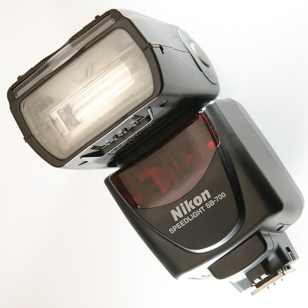

Immagine Allegata: nikon-sb-700-speedlight-0274.jpg
Immagine Allegata: Nikon-SB-900-vs-SB-910-comparison-back.jpg

Immagine Allegata: Nikon-SB900-LCD-screen.jpg Immagine Allegata: Nikon-SB910-LCD-screen.jpg

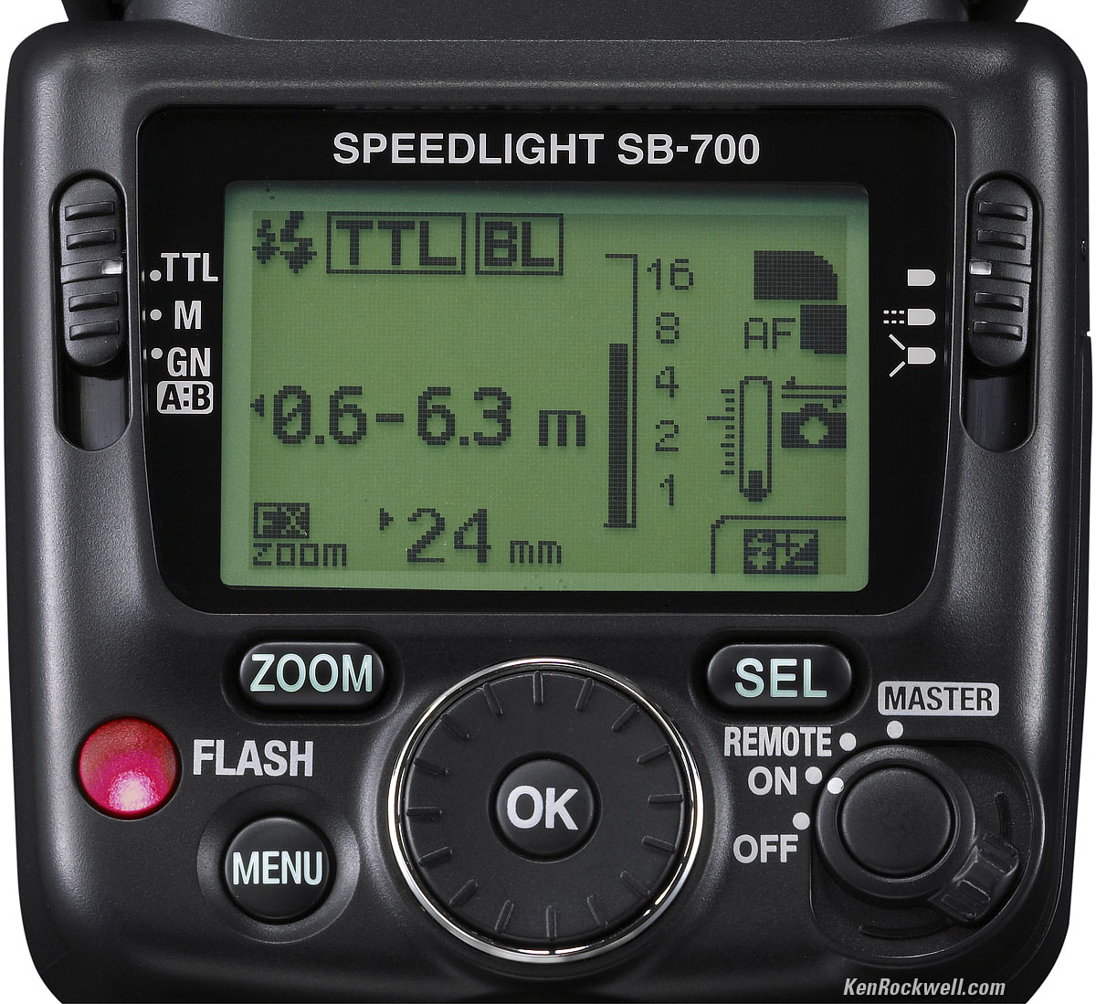

Immagine Allegata: 4_sb700_lcd_dx_0_620x496b.jpg
In conclusione ci sembra di poter dire che ci troviamo davanti a tre prodotti molto simili tra loro, dove quello che si stacca di più come caratteristiche è lo sb700 mentre tra gli altri 2 non vi sono tutto sommato grosse differenze tali da giustificare una differenza rilevante di prezzo e, essendo appena stato annunciato, non ci è dato sapere quale sia l'efficenza del nuovo sistema di protezione termica.
