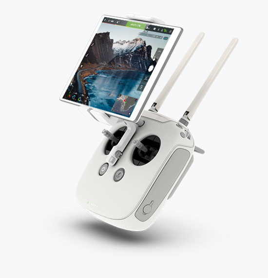

Facilità di guida:
Per chi ha trascorsi ludici da videogiocatore come il sottoscritto, possiamo dire che i comandi del drone sono pressapoco identici al modello di comandi che si usa per guidare nei videogiochi, ho impostato lo stick di SX per spostamento (avanti, indietro, DX, SX), la leva è di tipo analogico ovvero leggero spostamento = traslazione a bassa velocità, spostamento a fine corsa = spostamento alla max velocità.
Lo stick destro invece controlla l'avvitamento del drone su se stesso (antiorario ed orario) che permette di spostare l'inquadratura a DX ed SX della fotocamera, inoltre con i comandi su e giù si sale (fino a max 500mt) e si scende di quota.
E' possibile regolare l'inquadratura verticale con un opportuno comando sul controllo remoto, oltre ad avviare registrazione video o scattare foto, si possono impostare mediante App (DJI Go gratuita) i parametri di ripresa, oltre ai valori di esposizione sempre da telecomando/app.
ATTENZIONE: unica cosa a mio avviso demenziale è la possibilità di spegnere le eliche in volo tramite mantenimento per 3", di entrambi gli stick verso il basso obliquo (entrambi all'interno o entrambi all'esterno) questo ha causato diversi crash indesiderati (da parte di molti utenti nel mondo, non io per fortuna), sul phantom 4 (ultimo nato) hanno introdotto giustamente la combinazione da abbinare ad un tasto (arresto di emergenza realmente voluto).

Info telemetria:
Il telecomando può connettersi ad uno smart (android o IOS) per fornire info relative al volo, sono disponibili info relative a quota distanza dal telecomando, latitudine longitudine, inoltre è disponibile una piccola mappa (stile google maps, che mostra i percorsi fatti finora.
Inoltre all'accensione il sistema registra la posizione attuale, e la setta come Home point, in caso di perdita del segnale del telecomando o livello batterie basso il drone torna in automatico al punto Home, nei menù è possibile impostare la soglia di carica residua da cui avviare la procedura, e la quota a cui volare durante il trasferimento al punto base.
